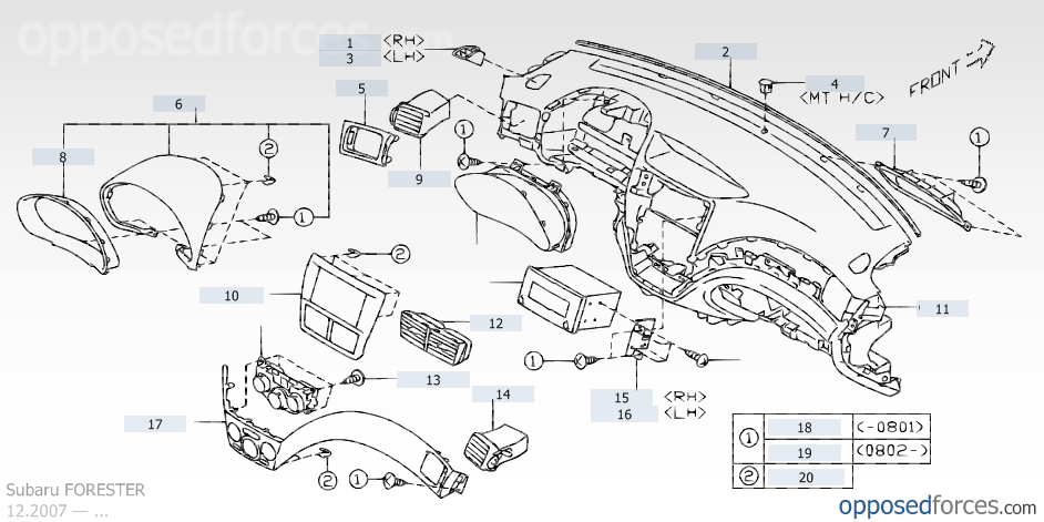

вот схемка
http://static.opposedforces.com/epc_img/583495066007.png
В меру острым, но не царапающим инструментом (ресторанный нож :)) аккуратненько подковыриваем рамку с боков (можно помочь и подцепить сверху), пропихнули немного и не отковыриваем, а тянем на себя. Прямо. Она на хороших неломающихся многоразовых фиксаторах.
Диффузоры воздуховодов у меня лично через раз то вынимаются вместе с рамкой, то остаются в торпеде.
Потом откручиваем четыре болта с боков ГУ и вытаскиваем его на себя.
Элементарно.
