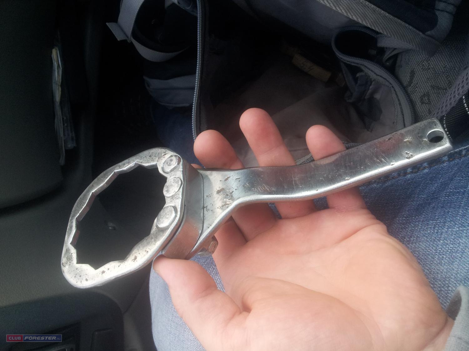

Ребят, на пластиковых шестернях распредвалов есть двенадцатилучевая (или как ее правильно обозвать?)звезда, так вот если я ключ сделаю под нее то не сверну ли собственно саму шестерню??а то вариант с фиксацией ремнем не канает чето..

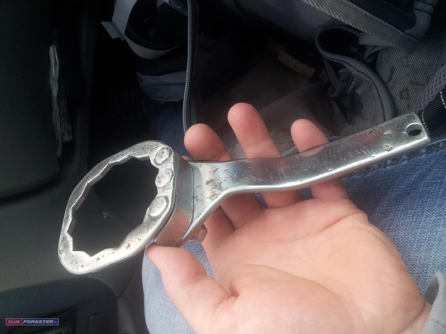

не понял если чесно... чтобы скинуть шестерню надо вскрыть бошку...нашел вот такую картиноку с ключем как раз как я хочу  сделать ...ключ два в одном и для пятиспицевой шестерни и для пластиковых
  • 0
http://www.club-forester.ru/public/style_images/master/attachicon.gifключ.jpg

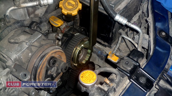

В снять клапанную крышку ничего страшного нет, только места очень мало, тем более по году уже пора менять и прокладки клапанных крышек и свечных колодцев и резинки на болтах, ибо скоро потекут или уже текут, если их не меняли никогда. Это как запасной вариант, сам откручивал так на снятом моторе, а так держать старым ремнем, обматывать по всей длине шестерню  ремнем, в том месте где сходиться оба конца ремня на шестерне , стянуть их хорошими кабельными стяжками и еще пару раз обмотать эту конструкцию оставшимся ремнем против откручивания в оставшуюся петлю вставить ломик и упереть его в что нибудь (например в пол) или дополнительно прокрепить (притянуть верх к низу, чтобы не проскальзывал) кабельными стяжками у шестерней еще не снятый старый ремень и держать ключом за болт коленвала.

ну на снятом то оно конечно заглянуть под крышки и все резинки поменять не грех) , хотя наверно и так можно поменять все если сильно захотеть), где то читал народ гбц снимает на невынутом движке)) а насчет фиксации ремнем хз, на попробовать))) хотя ключ один уже готов)

да уж... когда срывал болт шкива был паражен))) потом в мануалах глянул что на распреды момент не многим меньше ...ВДшка реально помогает без нее туже идет..
http://www.club-forester.ru/public/style_images/master/attachicon.gif20140616_211605.jpg

С ключом каждый может :D. Прокладки под клапанными крышками  менял недавно на неснятом движке.  5384 XS стоит сейчас, но пока прошел 10000 км. Старый оригинал  пробежал 90 т.км по внешнему виду прошел бы еще 40 т.км. Оригинал ставить не стал, 3-ий ремень турбомотор  уже не осилит, все равно капиталить...
