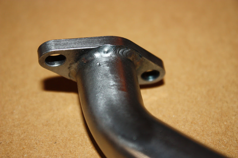

Суть трабла -
трубка стокового маслоприемника крайне тонкая и нежная - 0.7мм
вибрации от мотора, которым подвержен маслоприемник, конечно, частично гасятся маслом, в которое он погружен, но вот от высокочастотных вибраций, которые приходят на него от маслонасоса - уже никуда не деться...
также то, что на фотках вы видите как "золотую" сварку, на деле сваркой не является, это гораздо более слабый процесс (brazing) и крайне ненадежный. явный инженерный просчет FHI для таких нагруженных узлов.
Судя по статистике потрескавшихся маслоприемников, трещина появляется именно в месте псевдосварки

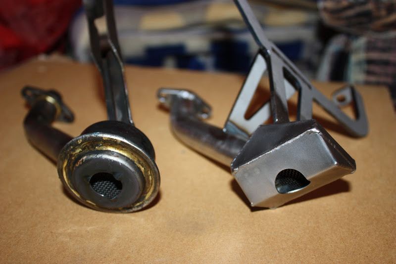

Солюшен: KillerB Motorsport Трехногий усиленный маслоприемник, со стенками УТРОЕННОЙ толщины, антизатычной горловиной, ну и проваренный тиг-сваркой как следует
http://killerbmotorsport.com/index_files/image7781.jpg
это самый суровый маслоприемник, который только может присниться субарям
http://killerbmotorsport.com/index_files/image10871.jpg
http://killerbmotorsport.com/index_files/image1268.jpg
http://killerbmotorsport.com/index_files/image310.jpg
Ну и несколько моих фоток "в интерьере" в сравнении со сток маслоприемничком

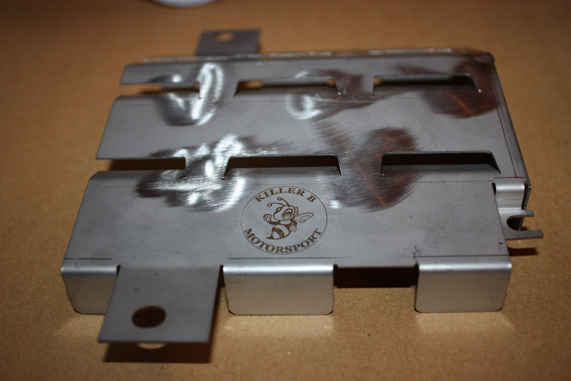

К слову, решил я добавить противоотливную пластину также от KillerB Motrosport - к лету как боковые, так и продольные перегрузки возрастут существенно, вот и решил сделать форику приятно :)
Инженерный шедевр опять же, к коим имею слабость :)
http://killerbmotorsport.com/index_files/image1897.jpg
В интерьере:
Ням-Ням!
