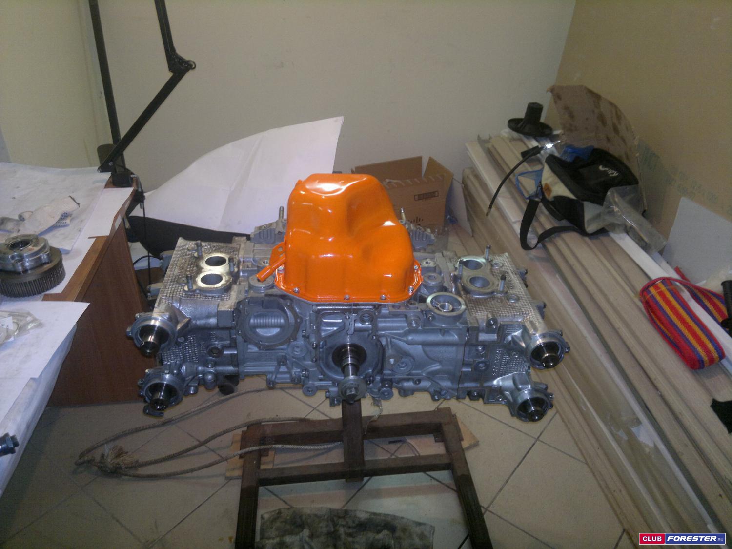

Пока так:

Это новьё ? оО )))
  • 0
Это новьё ? оО )))
Это отмыто )))
  • 0
Это отмыто )))
фига се. А чем так отмыли?
  • 0
Поршни колено шатуны новые, головки клапанные крышки ультразвук, блок пескоструйкой снаружи (пришлось собирать полу блоки, делать фанерные крышки на все отверстия), внутри старый советский рецепт: кипятить 2 часа сода+мыло хозяйственное+жидкое стекло (если бы нашел ультразвук раньше, делал бы им), цилиндры расточка в 1-ый ремонт, поддон пескоструйка снаружи + порошковая окраска, клапанные крышки окраска порошком. Клапана, впуск: профарм 1000,  выпуск: ножки и фаски профарм 1000, тарелки: абразив + полировка пастой гоя. Плоскости фрезеровка
клапанные крышки

Крутяк!
Главное не забыть тщательно снять порошок в местах прилегания герметиков, резинок, сальников и т.п. - может запросто сапунить потом.
  • 0
Крутяк!
Угу, места контактов заклеивал, но все равно кое-где набежало, теперь оттираю

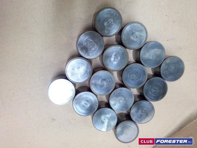

Работа встала на клапанных зазорах, не могу найти 4 стаканчика нужных размеров, шлифовать поверхности своих религия не позволяет, покупать по 1200 за штуку новые жаба :) . Ну и пока не понятна концепция мотора, чего хочу. В общих чертах авто будет около сток СТИ сил 300-340 на автомате. Либо это будет городской авто 2,5 литра на твине ihi сил 310-320, либо 2,5 на td05-16G или VF48 сил 340, либо вообще на TD04-HLA (светофорная ракета) с мощными низами от 1800 об сил 280-290. Куллер топ GRB есть.

"кроилово ведет к попадалову" ©
При таких затратах лишняя пятера мне кажется не столь великими затратами.
А с другой стороны - почему-бы и не зашлифовать? Мне под понкам и большие тарелки вообще обе головы раздрочили и норм. Пока... )))
P.S. Сток СТи вроде как 280 всего, если не спека? Или ошибаюсь?
  • 0
Вот и ищу б/у стаканы под клапана нужных размеров. По новым из того что пишут люди большой процент отказа по доставке. Мотористы которые субари собирают обычно вообще точат ножку клапана до сборки. Только точные зазоры наверное так не получаться, головка ведь не прикручена к блоку и не протянута. А у серьезных контор как правило таких б/у стаканов ведро и есть из чего выбрать.  Ну будет конечно не совсем сток СТИ, так сказать машина с околостоковой мощьностью СТИ на автомате для города

@CHUK, отмылся конечно классно... мне мыли в какой-то специальной машине машине, типа большой стиралки с горизонтальным барабаном. Со спецрастворами. Тоже не плохо очень, но у тебя получше.
Стаканы под клапана - это направляющие, что ли?
У меня не центральных воздуховодах не предусмотрены закрывалки.
Направляющие это другое, менять направляющие это целое дело, потом еще прирезать седла
Вот эти толкатели:
На машинах до 2000-ых годов они шли с шайбами потом стали делать цельными на 205,207,255,257 моторах, клапанный зазор выставляется ими. У меня сейчас головы от 205 прикручены на них штатный зазор впуск 0.20+/-0.02; выпуск 0.25+/-0.02; на 257 впуск 0.20+/-0.02; выпуск 0.35+/-0.02 все между собой перетусовал получил везде нужный зазор кроме 4-х штук. Можно шлифануть поверхность у них, но боязно, там цементация на какую глубину не понятно.
