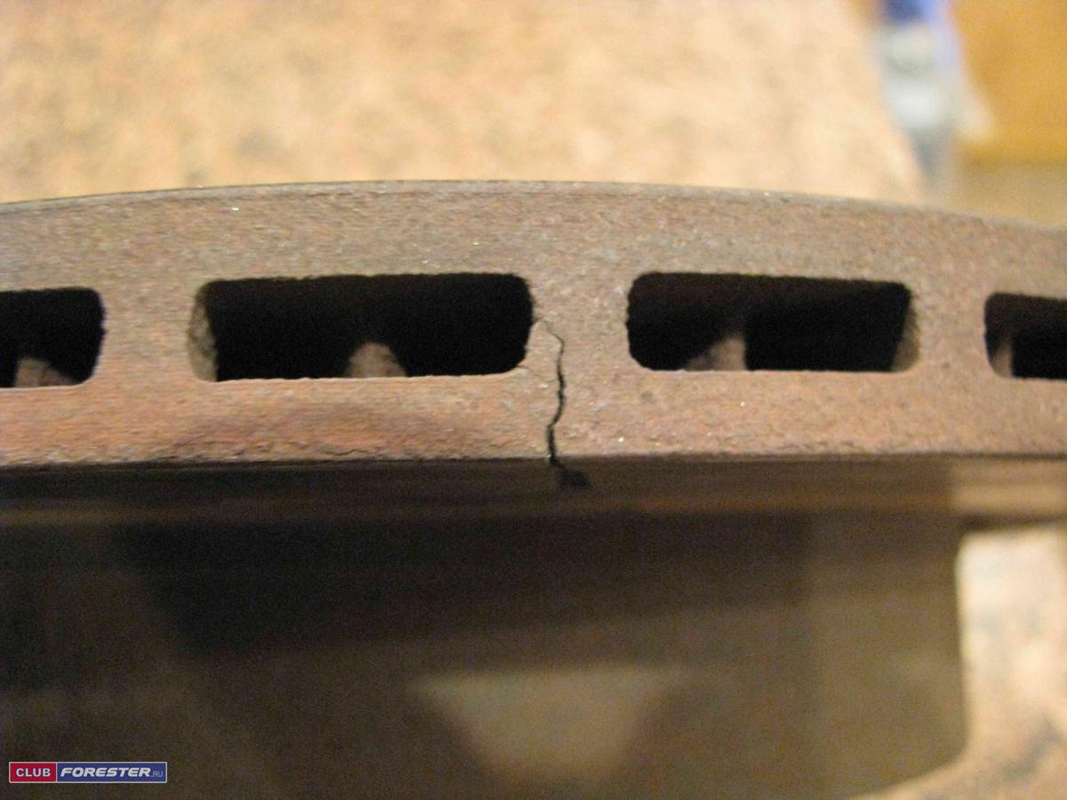

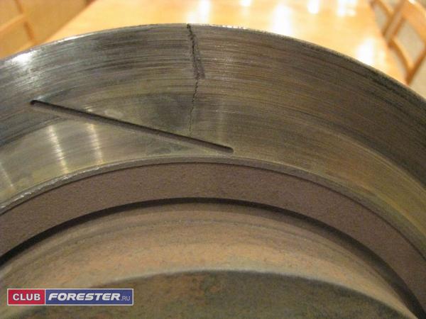

Правда это не спасло один из хвалёных DBA, при эксплуатации ровно в год и менее 50% износе, от трещины ... -_-
Понятно, с дуру и хрустальный кокнуть можно, но ведь я не жёг особо ... :unknw:

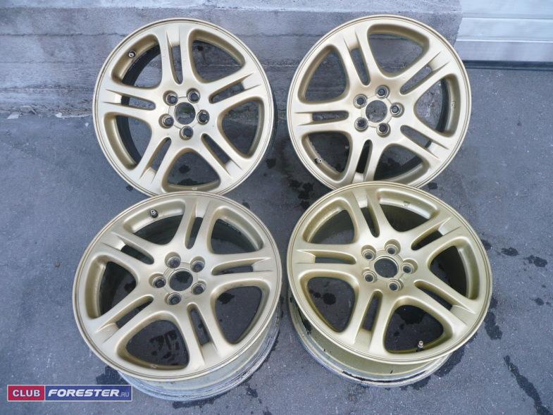

Всем привет!Есть Форестер 2004 года, есть тормоза комплект 4 + 2.Вопрос : встанут ли диски 7J R17 ET55 5\100 на Форестер с 4-х поршневыми тормозами?Диски как на фото.Спасибо!

А эти диски встанут на 4-х поршневые тормоза?Диски 17 / 7,5 / 5x100.
  • 0
забыл написать, вылет у дисков 48.
  • 0
Tim@, скорее да, чем нет - ширина хорошая + вылет стандартный. Фотку лучше под углом - Х-фактор было бы проще посмотреть. Но в любом случае лучше примерить.

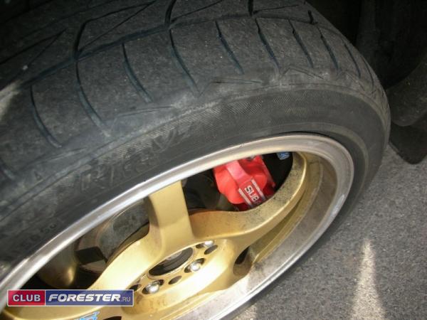

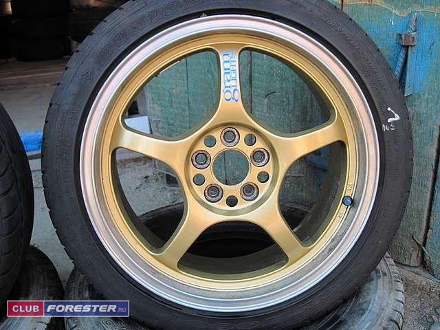

На БрембоГолд налезают Gram Lights T57-RC = 17x8. Если под 4-хпоршневыми тормозами подразумеваешь ВРХовские, то, с большой долей вероятности, влезут. Но лучше примерить, конечно.

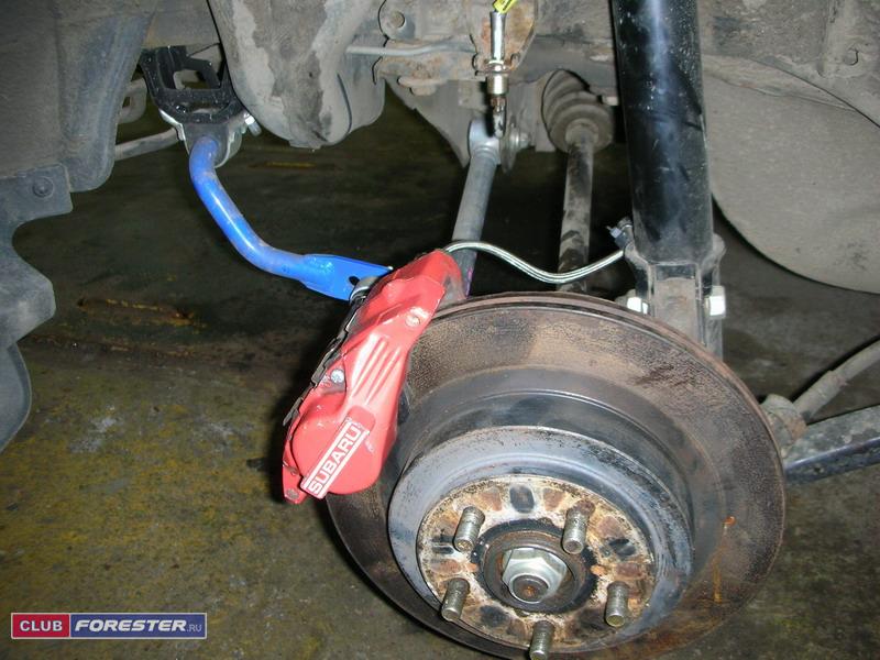

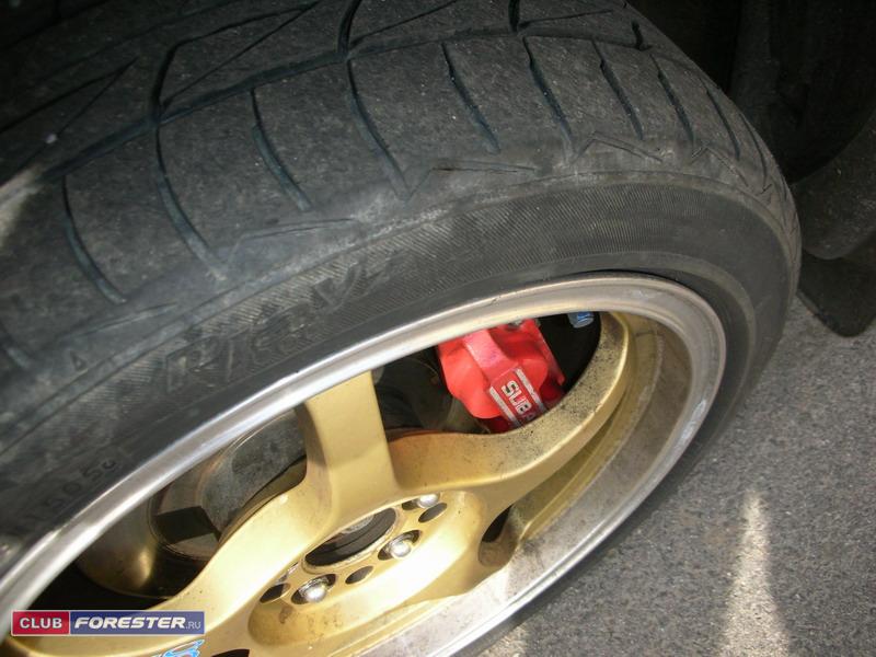

На днях заменил себе тормоза на 4+2 красного цвета от WRX.Заодно заменил шланги на армированные.Поставил стоппер Cusco.Диски встали, все ок.К ощущениям привыкаю.Несколько фоток:
  • 0
Задние суппорта устанавливал с помощью переходников.
